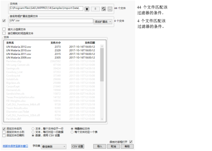

本例使用 JMP Samples/Import Data 文件夹中的导入数据。
浏览并选择 JMP Samples/Import Data 文件夹。
指定多个文件名和扩展名并用分号分隔它们,或点击添加扩展名并选择一个扩展名。
图 3.53 选定的 CSV 文件
5.
(可选)在按大小选择文件框中,键入文件大小的上限和下限。
6.
8.
9.
(CSV 文件)选择数据,使用 CSV 设置导入逗号分隔文件。
10.

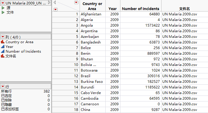

保持选定堆叠类似文件,因为这些 CSV 文件具有相同的列。
11.
点击导入。
图 3.54 导入的 CSV 数据
