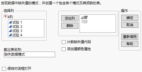

在数据表打开时,选择表 > 缺失数据模式。
点击添加列。
选择计数缺失值代码将缺失值代码作为缺失值计数。
5.
选择添加值颜色属性对包含 0 或 1(缺失值指示符)的列一致着色。
6.
点击确定。
选择表 > 缺失数据模式。
图 4.18 “缺失数据模式”窗口
点击添加列。
5.
点击确定。

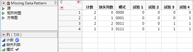

图 4.19 “缺失数据模式”表
图 4.19显示以下模式:
第 2 行显示源表中有两行在试验 4 列中各有一个缺失值。
