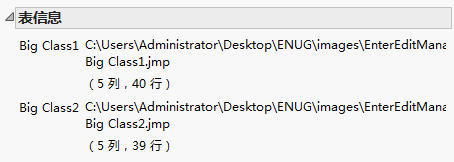

图 4.22 基本信息

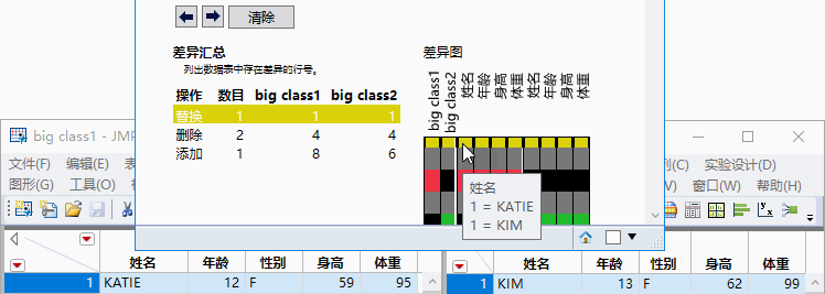

要以图形方式显示比较,请将光标置于“差异图”中的着色单元格之上。图 4.23显示 Big Class1.jmp 中的姓名 KATIE 改为 Big Class2.jmp 中的 KIM。整个第一行在“差异图”中突出显示,指示该行中的所有值都不同。
图 4.23 修改的数据

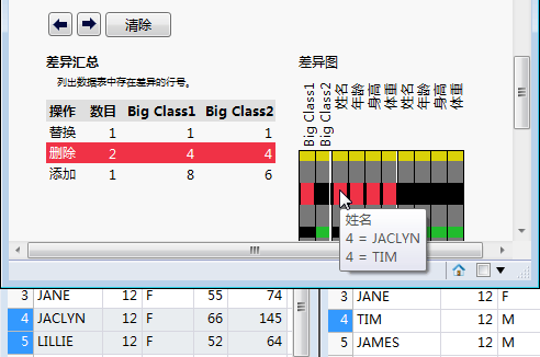

图 4.24 删除的行

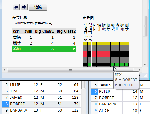

图 4.25 标识新行

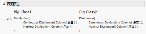

图 4.26 修改的表脚本

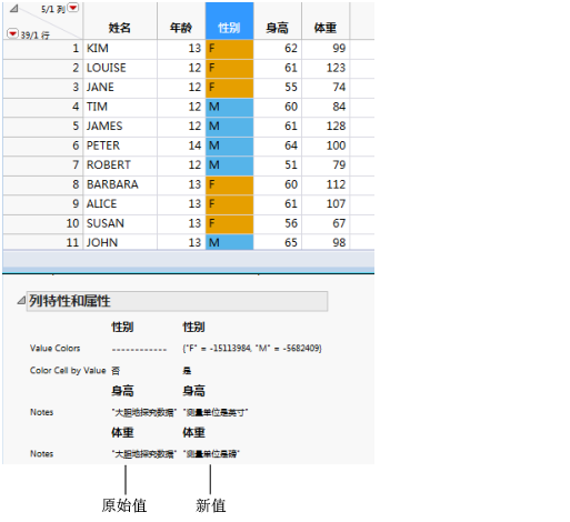

图 4.27 修改的列特性和属性
