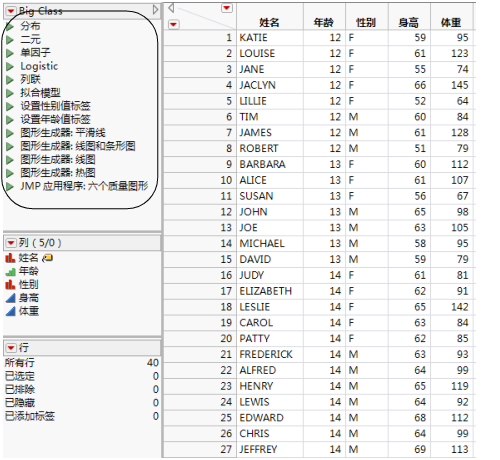

图 4.50 随数据表保存的脚本
从报表窗口中,点击平台对应的红色小三角菜单,然后选择保存脚本 > 至数据表。

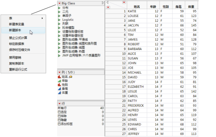

图 4.51 创建脚本
选择新建脚本。
通过在名称旁边的框中键入名称来命名脚本。
通过在脚本旁边的框中输入 JSL 代码来添加脚本。
5.
若完成对脚本的编辑,请点击确定。脚本将出现在表面板中,窗口随即关闭。
若未完成对脚本的编辑,但您想要保存该脚本,请点击保存。脚本将显示在表面板中,且窗口保持打开,以供进一步编辑。
