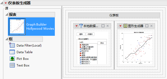

从报表窗口中,选择文件 > 新建 > 仪表板。
选择空白仪表板模板。
双击左窗格中的 Data Filter(Local) 框将其添加至仪表板。

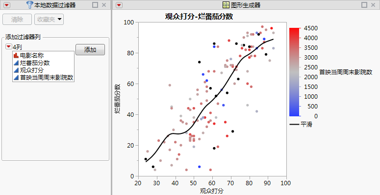

图 11.15 Hollywood Movies 仪表板

随之查询 Hollywood Movies.jmp 数据表,并且该仪表板打开以显示本地数据过滤器和更新的报表。
图 11.16 Hollywood Movies 插件
