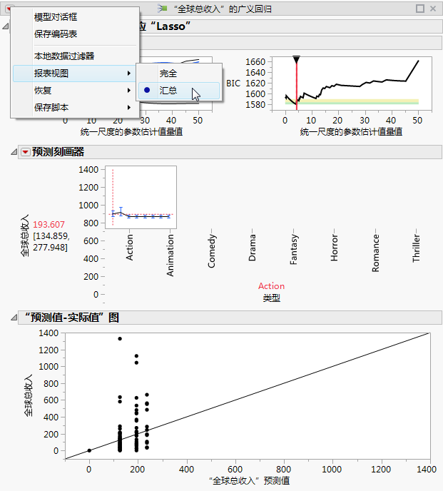

包含图形和统计量的报表可能会增长得很大。要在运行报表时仅查看图形,请选择报表顶部的红色小三角,然后选择报表视图 > 汇总。图 11.8中显示的报表最初显示的是参数估计值。在“汇总”视图中只显示了图形。
图 11.8 查看报表汇总

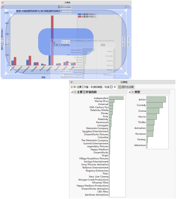

通过将报表拖入突出显示的拖放区,您可以重新排列运行的仪表板中的报表。拖放区指示您可以放置报表的位置。图 11.9显示将报表移入选项卡的示例。“分布”报表将放在“停放选项卡”拖放区内,以便放入第一个选项卡。
图 11.9 在运行的仪表板中创建选项卡式报表

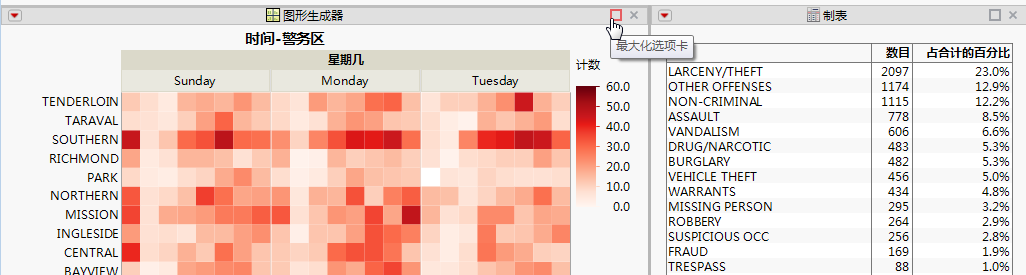

图 11.10 将报表最大化
图 11.11 恢复最大化报表

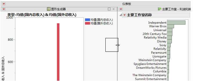

显示在仪表板中的报表之间的灰色粗线称为拆分线。拖动拆分线以调整窗格大小。若窗格太宽,无法显示封闭的报表,该窗格将关闭。从仪表板的外边缘拖动拆分线可再次查看所有报表。图 11.12显示了折叠和展开的报表。
图 11.12 在运行的仪表板中调整窗格大小
