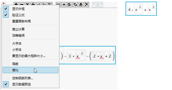

当“公式编辑器”包含复杂公式时,JMP 可使用多种代数规则简化复杂公式。它可以执行查找常数表达式、将乘法分配到加法上、组合公式项等操作。
要简化复杂公式,请执行以下步骤:
选择部分或整个公式。
点击小键盘旁边的红色小三角菜单。
从列表中选择简化,如图 7.16所示。
图 7.16 选择“简化”(左侧)将生成简化的公式(右侧)
