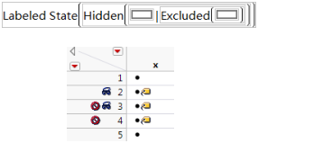

将当前行的活动行状态条件返回为真或假。您可以使用该函数方便地编写依赖当前行的状态的条件子句。例如,图 A.17将 1 赋给当前已选定且已添加标签的行,将 0 赋给其他行。
图 A.17 行状态

交替地为计算的行状态列中的每行添加标签或选定它们。Selected State 和 Labeled State 函数的定义将在本节的后面介绍。使用“公式编辑器”小键盘上的插入 (

将数值参数解释为真或假。参数求值结果为真时,Excluded State 函数分配已排除条件作为该行的列值。例如,Excluded State(Modulo(Row(),2)) 分配已排除行状态作为每个奇数编号行的行状态列值。
