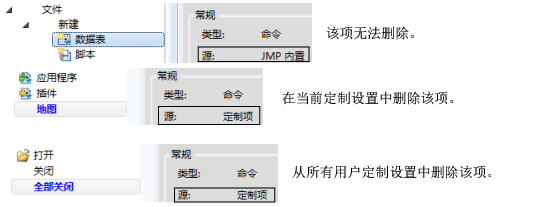

若不想暂时显示或隐藏工具栏、按钮、菜单和菜单项,您可以删除所创建的项,将其从 JMP 中永久移除。“源”确定您是否能够删除该项并确定包含该项的定制设置。图 12.4显示定制“源”类型的示例。
图 12.4 定制“源”的示例
不支持空菜单。删除菜单中唯一的项时,将删除整个菜单而不仅是选定项。

要删除定制项,请执行以下步骤:
选择视图 > 定制 > 菜单和工具栏。
“菜单编辑器”随即显示。
选择要删除的项。
验证是否能删除该项,并根据需要更改定制设置。
右击选定项并选择删除。
该项立即删除。
5.
点击保存。
保存所做更改。
