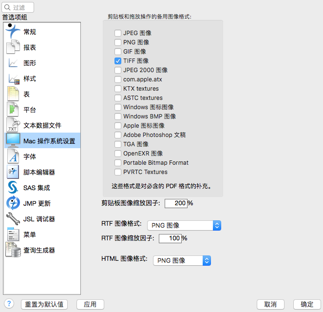

Macintosh 操作系统设置
“Mac 操作系统设置”首选项用于定制针对 Macintosh 机器的设置,包括图形格式和文件关联。
图 13.10 “Mac 操作系统设置”首选项
Macintosh 操作系统设置
首选项
说明
剪贴板和拖放操作的备用图像格式
选择将图形从 JMP 复制并粘贴(或拖放)到其他应用程序时要使用的一个或多个图形格式。
剪贴板图像缩放因子
输入要在其他应用程序中显示图形的百分比。
RTF 图像格式
选择将 JMP 报表保存为 RTF 文件时要用于图形的格式。
RTF 图像缩放因子
输入要在 RTF 文档中显示图形的百分比。
HTML 图像格式
选择将 JMP 报表保存为 HTML 文件时要用于图形的格式。
