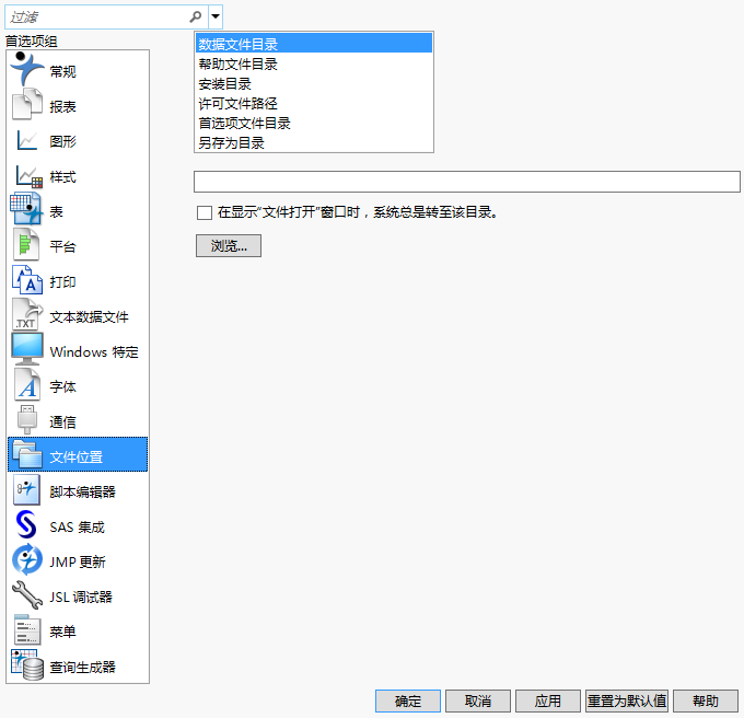

(仅限 Windows)“文件位置”首选项设置 JMP 系统文件的默认位置。通常文件会放在 JMP 安装它们的位置,您不必进行任何更改。但是,若要将文件(如帮助文件)移到别的位置,应在此处更新位置。
图 13.13 “文件位置”首选项
“文件位置”页面中的首选项
首选项
说明
数据文件目录
更改 JMP 在其中查找数据文件(例如,数据表)的文件夹。
帮助文件目录
更改 JMP 在其中查找帮助文件的文件夹。
安装目录
更改 JMP 安装文件夹。
许可文件路径
更改 JMP 在其中查找 JMP 许可文件的文件夹。
首选项文件目录
更改 JMP 在其中查找首选项信息的文件夹。
另存为目录
更改在您选择“文件 > 另存为”时 JMP 在其中保存数据文件的文件夹。
在显示“文件打开”窗口时,系统总是转至该目录
选择该选项后,当您选择“文件 > 打开”时,JMP 始终使用选定路径。
