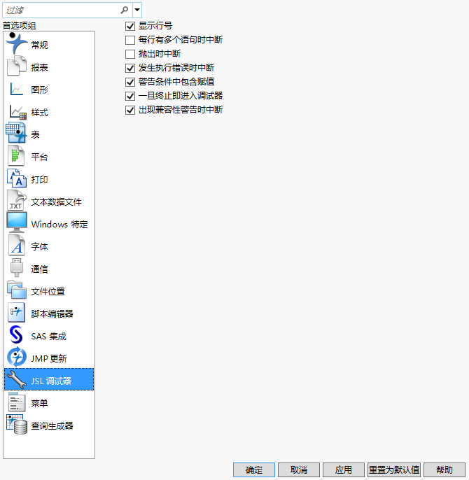

“JSL 调试器”首选项允许您显示或隐藏行号、在脚本中创建中断以及显示警告。
图 13.17 “JSL 调试器”首选项
“JSL 调试器”页面中的首选项
首选项
说明
显示行号
在调试器中显示或隐藏脚本的行号。默认值为选定。
每行有多个语句时中断
在单行的每个表达式之间停止执行脚本。默认值为取消选定。
抛出时中断
当 Try() 函数出现异常错误时中断。例如,Try() 函数中的异常错误被 Throw() 函数抛出。调试器将在遇到 Throw() 时中断而非继续执行表达式的其余部分。这使您可以识别脚本中出现问题的位置,然后返回进行调试。默认值为取消选定。
发生执行错误时中断
发生错误时停止执行脚本而非关闭调试器。默认值为选定。
警告条件中包含赋值
选择该选项可在您为断点条件输入赋值表达式时显示一条警告。例如,若您在断点条件中指定 x = 1 而非 x == 1,系统将提示您验证指定。默认值为选定。
一旦终止即进入调试器
选择该选项可在 JMP 终止时进入调试器。默认值为选定。
出现兼容性警告时中断
遇到 JSL 兼容性问题时停止执行脚本。默认值为选定。
