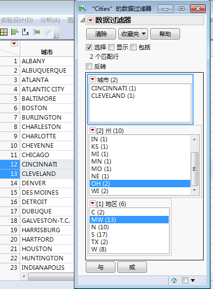

在“地区”列表中选择 MW。
6.
从“州”列表中选择 OH。
图 9.11 使用“条件”选项

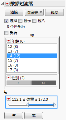

通过从红色小三角菜单中选择按“与”分组,您可以反转“与”和“或”行为。

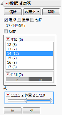

选择 14 岁男性或体重大于 112 的学生。
图 9.12 具有“或”条件的数据过滤器

从“数据过滤器”红色小三角菜单中选择按“与”分组。
图 9.13 具有按“与”分组条件的数据过滤器
