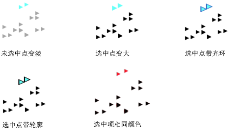

选择图形上的标记时,只有选定的标记才突出显示。您可以更改标记在当前图形中突出显示的方式。选项应用于下图中最靠上的两个小三角。
图 9.23 突出显示的小三角标记的示例

在 JMP 首选项的“图形”页面中选择的“标记选择模式”。默认值为“未选中项变淡”。
未选中点变淡
仅突出显示选定的标记。其他所有内容都按照首选项 > 图形中的未选定标记变淡百分比所指定的百分比变淡。
选中点变大
选定的标记比未选定的标记大。
选中点带光环
选定的标记的边缘显示蓝色轮廓线。
选中点带轮廓
选定的标记加黑色外框。
选中项相同颜色
使用在“图形”首选项中选择的“标记选择颜色”对选中标记着色。
