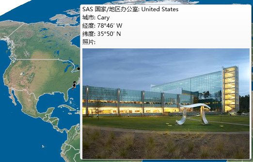

将图像放入表达式列,以便在图形中的标签上显示它们。当您将光标置于某个数据点或直方图直条的上方时,包含数据和图像的标签随即显示。

该图像将显示在标签上方。运行 SAS Offices.jmp 样本数据表中的“图形生成器”脚本以查看示例(图 9.26)。
图 9.26 悬停标签上的图像
