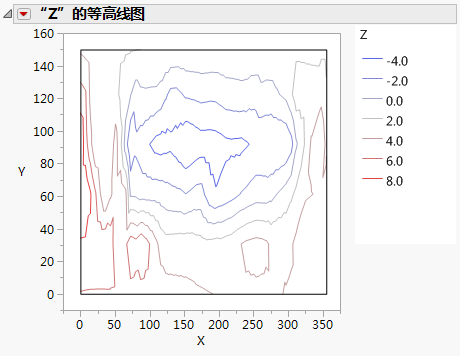

图 9.36 定制之前的等高线图
右击该图并选择定制。
点击形状。
将线条粗细改为 2.0。
点击线条颜色旁边的颜色,然后选择绿色。
点击确定。
图 9.37 经过定制的等高线图

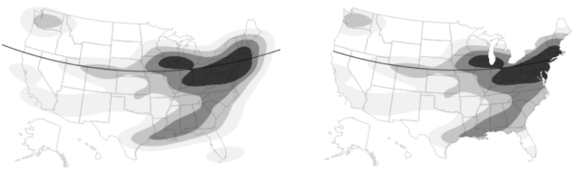

图 9.38 未剪切(左)和已剪切(右)的参考线

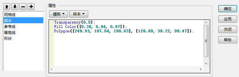

图 9.39 多边形样本脚本

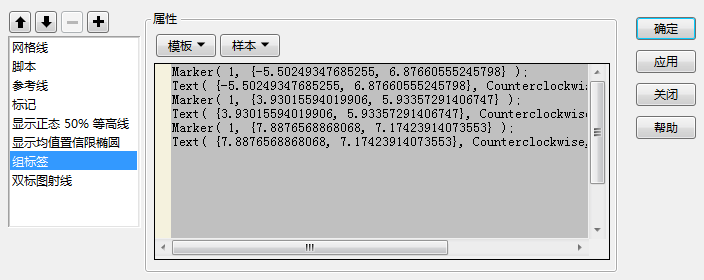

在某些图形中,您可以查看创建图形元素的 JSL。图 9.40显示了判别分析图的“组标签”脚本。该脚本定义组标签的标记和文本。无法修改或删除这些内置脚本中包含的命令。您可以从“模板”列表或“样本”列表中插入命令,但无法在窗口中点击和键入新命令。
图 9.40 创建“组标签”的 JSL 示例
