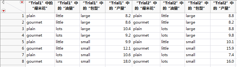

若两个表包含的列名相同,新表中的这些列的名称将显示为“表名”中的“列名”。例如,假定您要将 Trial1.jmp 和 Trial2.jmp 数据表(如图 6.24所示)中的八行合并为一个表。您希望合并后的新表包含两个表中的所有列。
从匹配方式菜单中,选择按行号。
5.
点击确定。
图 6.24 原始表和连接表
两个原始表中的列名可能相同。输出列名然后按源表名进行限定。例如,新表中的列名显示为表名称的<变量名称>。

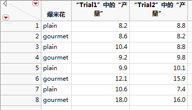

从匹配方式菜单中,选择按行号。
5.
点击选择连接表中要包含的列,指定要包括的列的子集。
6.
由于两个表中的爆米花列中存在相同的数据,您只需选择一列。
7.
点击选择。
8.
点击确定。
图 6.25 仅连接指定列

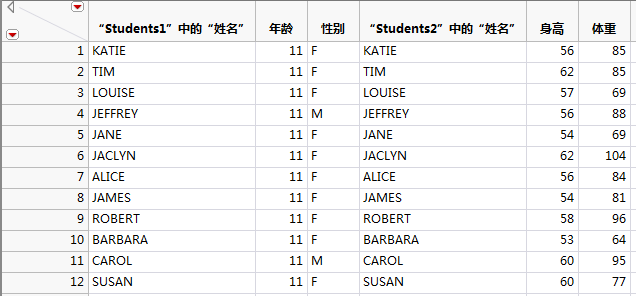

Students1.jmp 数据表包含学生的姓名、年龄和性别。Students2.jmp 数据表包含学生的姓名、身高和体重。您希望将这两个表合并为一个表,而不是对两个单独的表执行操作。请注意,学生姓名在两个表中的顺序是不同的。例如,Alice 分别位于第 7 行和第 9 行中。
由于两个表都具有包含相同值的姓名列,您需要向 JMP 表明这两列是匹配列。JMP 随后检查第一个表的姓名列中的每个值,确定在第二个表的姓名列中是否有相应值。例如,JMP 检测到两个表中都存在 Alice。JMP 会在新表中创建姓名列,其中包含 Alice 这个值。随后会从第一个表中提取 Alice 的年龄和性别,将其放入新表。接着 JMP 会提取 Alice 的身高和体重,将其放入新表。
在“匹配方式”区域中选择按匹配列。
5.
6.
点击匹配。
7.
您希望新表中对每个姓名仅包含一行,所以请为两个表均选中删除重复项框。
8.
点击确定。
图 6.29 连接的表

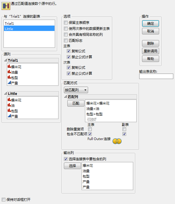

假定 Sarah 和 Joe 要做一个爆米花实验。他们要用不同的油量制作不同类型的爆米花(gourmet 和 plain)。他们记录了产出的爆米花的量(产量)。Sarah 在名为 Trial1.jmp 的文件中给出了第一项试验的数据。Joe 在名为 Little.jmp 的文件中给出了第二项试验的数据。您希望将两个表合并为一个表。
取消选择保留主表顺序。
连接的表将按照匹配列而非 Trial1.jmp 中的数据顺序进行排序。
5.
在“匹配方式”区域中选择按匹配列。
6.
7.
8.
点击匹配。

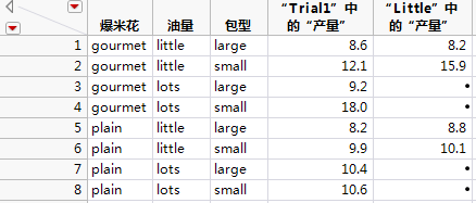

查看这两个数据表,您可以看到其中具有不同的行数。Trial1.jmp 具有八个实验条件值,Little.jmp 仅具有其中四个实验条件值。Sarah 完成了她的实验,但 Joe 只是部分完成了他的实验。您希望连接表包含 Trial1.jmp 中的所有行,即使 Little.jmp 表中的行中包含缺失值。
9.
为这两个表选中包含不匹配项框。
10.
选中选择连接表中要包含的列旁边的框。
11.
从 Trial1 列表中选择所有列。
12.
点击选择。
13.
14.
点击选择。
图 6.30 完成的“连接”窗口
15.
点击确定。
图 6.31 连接的 Trial1.jmp 和 Little.jmp

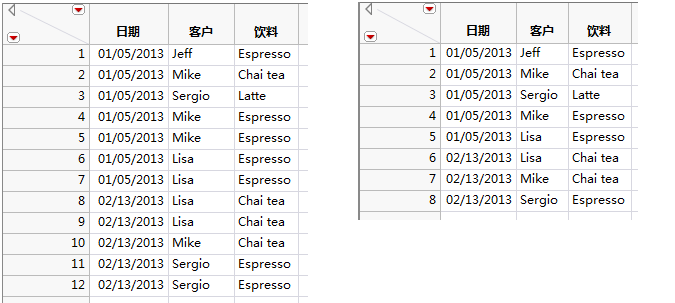

您可以看到有些客户在同一日期饮用了同一种饮料。您想要使用连接合并这些重复行。
选择表 > 连接。
在“匹配方式”区域中选择按匹配列。
5.
6.
点击匹配。
7.
为两个表(主表和副表)同时选择删除重复项框。
8.
9.
点击确定。
