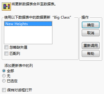

若具有两个数据表并且要使用新表中的数据更新原始表,可以选择表 > 更新。更新命令是原位连接的特例。该命令是选中更新选项的连接,但不会生成新表。
选择表 > 更新。
图 6.40 更新表
(可选)若不想让 JMP 将原始表中的值替换为新表中的任何缺失值,请选中忽略缺失值旁边的框。原始表中的原始值若对应新表中的缺失值,则保留原始值。
5.
若两个表具有一个或多个列,其中的值能够唯一描述各行,JMP 会将这些列用作匹配列值。也就是说,JMP 会更新匹配列值吻合的行。JMP 使用这些列来保持数据的排序顺序。若您的表不含匹配列值,则可以继续根据更新值的行顺序合并更新值。要继续处理包含匹配列值的表,请参见使用匹配列更新表。
选择全部可将新表中的所有列添加至原始表。
选择已选定仅将新表中选定的列添加至原始表。
7.
点击确定。

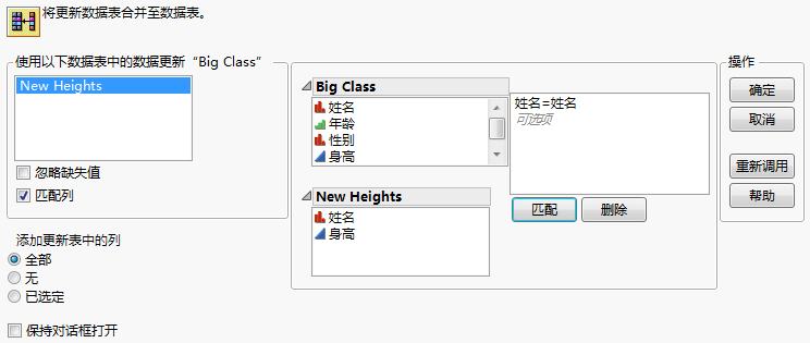

按照上一节使用另一个打开表中的值替换活动表中的值介绍的前三个步骤操作。
选择匹配列。
图 6.41 点击“匹配列”时将出现该窗口
点击匹配。
6.
点击确定。
