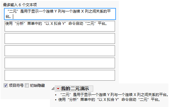

通过点击“我的二元演示”标题栏中的红色小三角并选择添加文本项,可以在分级显示项中添加要点。
5.
6.
图 10.7 添加文本项

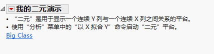

点击“我的二元演示”标题栏中的红色小三角,并选择添加窗口引用。
9.
图 10.8 添加窗口引用

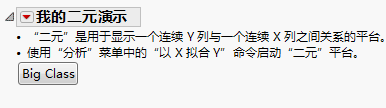

通过右击链接并取消选择下划线样式,将窗口引用显示为一个按钮。
图 10.9 将链接更改为按钮
