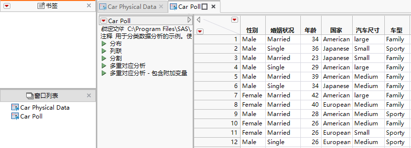

创建项目
点击打开。
5.
图 10.11 初始项目
在“窗口列表”中,右击一个文件名,然后选择全部添加书签。
通过从“书签”红色小三角菜单中选择新建组,创建数据表的一个组。该组将这些文件组织在一起,但是没有在您的计算机上移动它们。
输入 Data 并点击确定。
图 10.12 已添加书签的文件

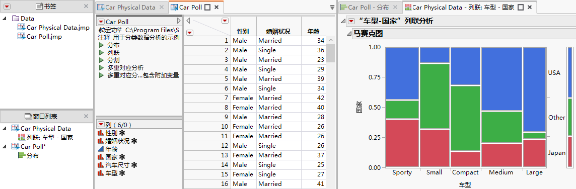

在 Car Physical Data.jmp 中,运行列联脚本。
在 Car Poll.jmp 中,运行分布脚本。
图 10.13 带有选项卡的报表

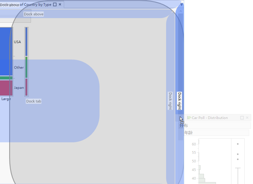

将分布报表选项卡拖到右侧,直到停放右侧区域显示在最右侧。
图 10.14 拖动报表
将该报表拖到停放右侧区域。
图 10.15 新窗格中的报表

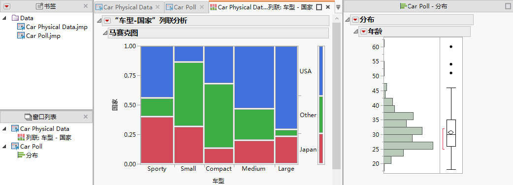

6.
出现停放选项卡区域时,放下该报表。
图 10.16 已停放的报表选项卡
