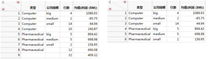

要向输出列添加分组变量的边缘统计量,请点击包含边缘统计量旁边的框。除了为每个分组变量添加边缘统计量,JMP 还会在表末尾添加汇总第一个分组变量各水平的行。

选择包含边缘统计量。
图 8.2 包含和不含边缘统计量的汇总表
