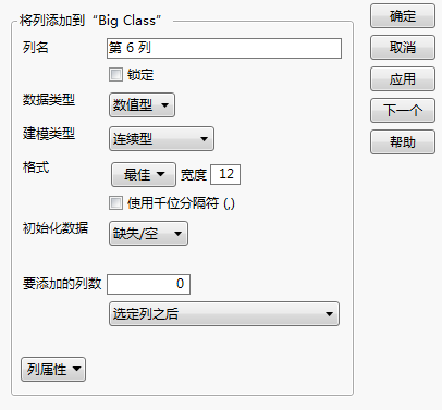

“列信息”窗口
“列信息”窗口包含以下信息:
列名
键入或编辑列的名称。
锁定
锁定列,以防编辑任何列值。锁定某列后,锁状图标 () 会显示在数据表的列面板中的列名旁边。若向某列添加公式,该列将自动锁定。
