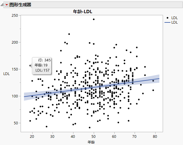

7. 将指针置于第 345 行中的点上(参见图 9.48)。
第 345 行内容的初始悬停标签
对于第 345 行中的数据点,您可以看到行号、人员的年龄以及他们的 LDL 测量值。您想要按如下方式更改悬停标签中显示的内容:
• 在一句话中添加患者疾病进展的程度。

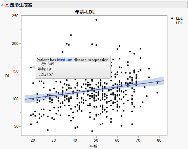

5. 在 HTML 标记下,使用 HTML 和您刚刚定义的 JSL 变量编写文本。复制并粘贴以下代码:
Patient has <font color='{local:color}'><b>{local:YOrdinal}</b></font> disease progression.
用于 Textlet 的 JSL 变量和 HTML 标记
6. 点击确定。
包含富文本的更新的悬停标签
您可以看到新句子出现在悬停标签上,表明疾病进展的程度。由于该患者的疾病进展为中度,其颜色编码为蓝色。
