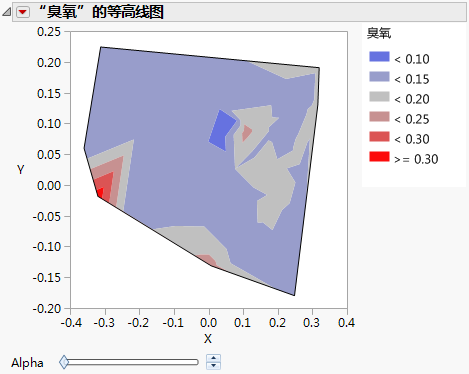

“臭氧”的等高线图
8. 点击并将 Alpha 滑块移至右侧。
Alpha 形状过滤器
使用 Alpha 滑块过滤出较大的 Delaunay 三角测量区域。
