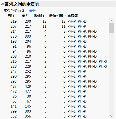

5. 在“控制面板”中,“各列之间”下方,点击“各列之间的重复项”旁边的框。
“各列之间的重复项”报表
“各列之间的重复项”报表显示重复列的长列表。不过,试验规模最小值为 2,所以列表中有许多小试验。您想要关注规模至少为 10 的大型试验。
6. 在“控制面板”的“设置”下,在“列之间重复试验规模大小的最小值”旁边的框中输入 10。
提示:点击框外任意位置以自动更新该报表。
试验规模至少为 10 的“各列之间的重复项”报表
更新的“各列之间的重复项”报表显示有两个重复集包含规模至少为 10 的试验。这两个集包括 PH-P 列。

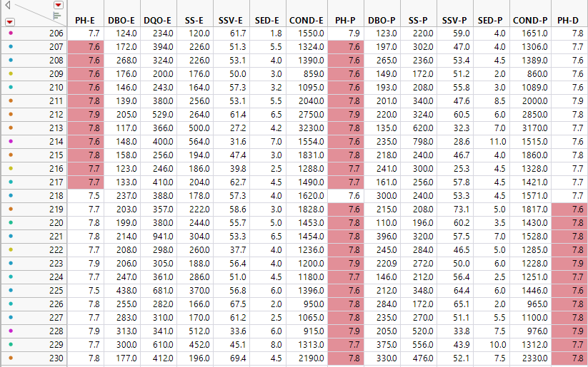

7. 点击“各列之间的重复项”报表中的着色。
已着色的 Water Treatments.jmp 数据表
“着色”功能可对原始数据表中与报表中的重复集相对应的单元格进行着色。
