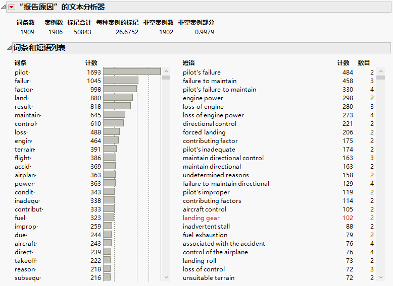

报告原因的“文本分析器”报表
从报表中,您看到有几乎 51,000 个标记和大约 1,900 个独特词条。

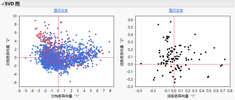

报告原因的 SVD 图
严重和非严重事故的文档 SVD 图区别不大。

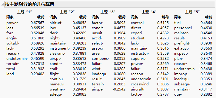

15. 点击“SVD 中心化和统一尺度的 TF IDF”旁边的红色小三角并选择主题分析,旋转 SVD。
您想查找构成主题的词条组。
16. 为“主题数”键入 5。
17. 点击确定。
按报告原因主题划分的前几位载荷
具有最高载荷的每个主题的词条支持您解释该主题是否捕获了事故报告中的主题。
例如,主题 1 对于动力、失去和发动机具有高载荷,这表示发动机失去动力的主题是事故原因。这对应于短语“发动机动力失去”在一组事故报告中出现了 273 次。
根据主题 2 中具有高载荷的单词,可以将它描述为与涉及黑暗或低海拔的事故有关。
