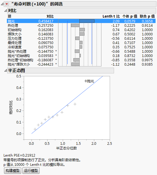

Weld-Repaired Castings.jmp 的筛选报表
唯一标识的显著效应是抛光。请注意:有四项带有星号标记,指示它们不与其之前的效应正交。为这些效应获取的对比值是正交化之后的结果。因此,这些估计值不与从相应回归分析获取的估计值匹配。您可以使用运行模型按钮拟合单因子模型。
