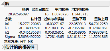

按如下步骤操作:
1. 选择帮助 > 样本数据库,然后打开 Reliability/Tobit2.jmp。
2. 选择分析 > 专业建模 > 非线性。
3. 选择模型并点击 X,预测变量公式。
4. 选择 Tobit 损失并点击损失。
5. 点击确定。
6. 点击执行。
7. 点击置信限。
“解”报表
