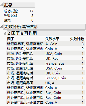

2. 在“表”面板中,点击分析脚本旁边的绿色小三角。
电话实验数据分析
“汇总”分级显示项指示三个检验失败。
“失败分析详细信息”分级显示项包含一个“双因子交互作用”报表,因为双因子交互作用是可检测失败的最低水平交互作用。
“双因子交互作用”报表显示可能引起三次失败的组合。有可能是近距离界面设置为 A 且远距离电话设置为 Coin 的这一组合引起了全部三次失败。或者,也有可能是其他两个或三个组合引起了这三次失败。
3. 选择“双因子交互作用”报表中的第一行。
在该数据表中,已选中行 4、16 和 19。不论市场、近距离电话和远距离界面如何设置,这些组合都出现了失败。但请注意,因子设置的其他组合也可能引起这些失败。
