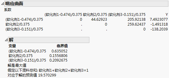

3. 点击运行以查看响应曲面分析。
4. Plasticizer.jmp 包含名为预测公式 Y 的列。在完成分析之后,通过从“响应 Y”红色小三角菜单中选择保存列 > 预测公式可添加该列。
5. 要查看预测公式,请点击列列表中的加号:
0–50.1465*p1 – 282.198*p2 – 911.648*p3 + p2*p1*317.363 + p3*p1*1464.330 + p3*p2*1846.218
注意:这些结果更正了 Cornell (1990) 中报告的系数。
响应曲面的“解”报表显示最大预测值 19.570299 出现在点 (0.63505, 0.15568, 0.20927) 处。
