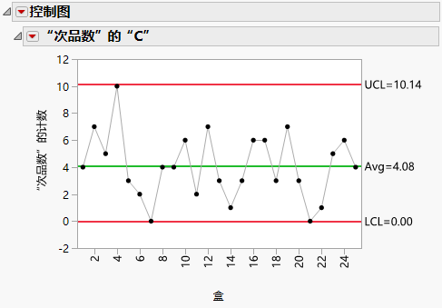

C 图示例
C 图监控整个子组中的不合格项数,由一个或多个单位组成。
注意:生成 C 图时,若选择能力,JMP 会启动“分布”中的“Poisson 拟合”并提供特定于 Poisson 的能力分析。
在本例中,一家服装生产商以十件一盒来装运衬衫。发运之前会检查每件衬衫是否存在缺陷。由于生产商关注的是每件衬衫的平均缺陷数,在每盒中发现的缺陷数都会先除以 10,然后再记录。
1. 选择帮助 > 样本数据库,然后打开 Quality Control/Shirts.jmp。
2. 选择分析 > 质量和过程 > 传统控制图 > C。
3. 选择次品数并点击过程。
4. 选择盒并点击样本标签。
5. 选择盒装尺寸并点击样本大小。
6. 点击确定。
C 图
