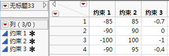

4. 点击“混料设计”红色小三角并选择保存约束。
随即显示包含有关约束信息的表。
约束表
每列在第 1-3 行包含因子 X1、X2 和 X3 的系数。第 4 行包含不等式符号右侧显示的值。

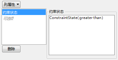

5. 点击约束 1 旁边的星号。
6. 点击约束状态。
“约束状态”列属性面板
X1 的“约束状态”面板指示不等式的方向为“大于”,即大于或等于 ³。
