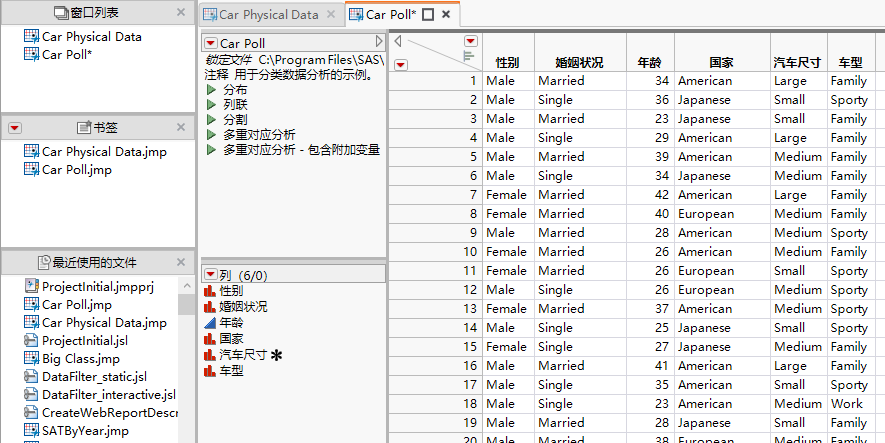

数据表添加到项目中。
5. 选择文件 > 保存项目,将文件保存为 Cars.jmpprj。

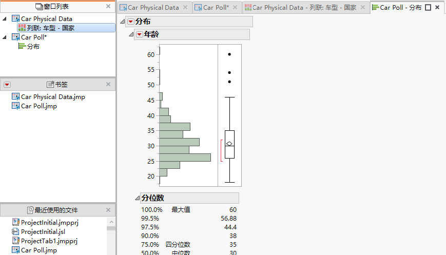

数据表和报表显示在选项卡中。
选项卡式报表

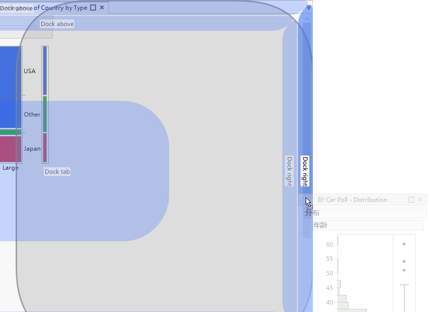

3. 将“分布”报表选项卡拖到右侧,直到最右侧显示停放右侧区。
拖动报表
4. 将报表拖放到停放右侧区中。

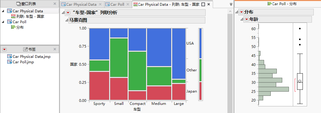

选项卡显示在新窗格中。
新窗格中的报表
5. 将“列联”选项卡拖放到“分布”报表的中间位置。
6. 当出现停放选项卡区时,放下报表。
停放报表选项卡
