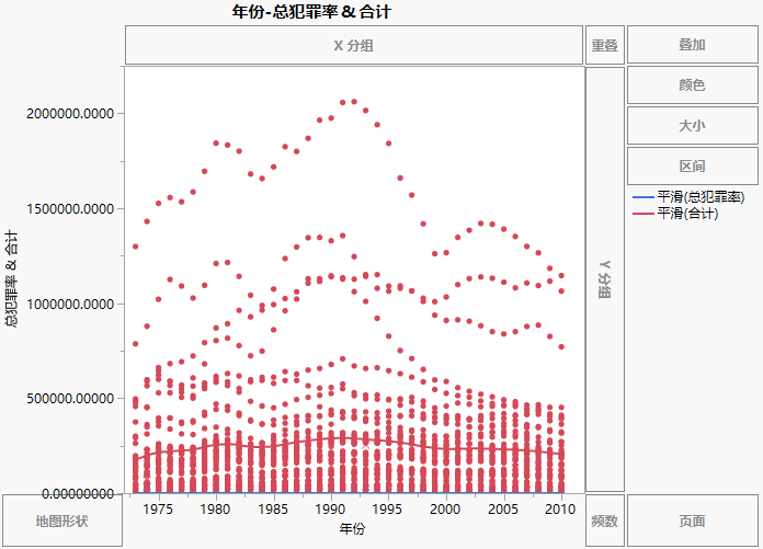

3. 选择总犯罪率和合计,并将其拖入 Y 区域。
4. 选择年份并将它拖至 X 区域。
合并之后的总犯罪率与合计

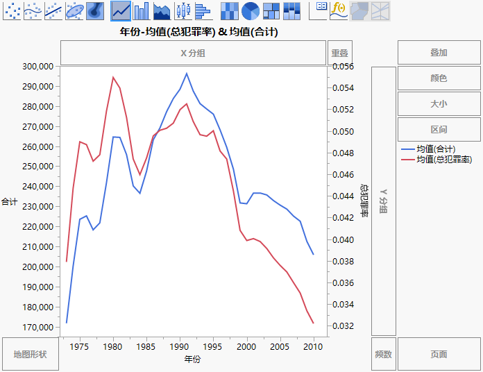

总犯罪率值全部介于 0 和 1 之间,所以几乎看不出。计算每年均值,再使用另一个 Y 轴让这些值可见。
5. 在“点”的选项面板中,选择汇总统计量旁边的均值。
6. 点击“线图”元素 。
7. 右击 Y 区域中的变量名,然后选择右移 > 总犯罪率。
添加了另一个 Y 轴
在右侧添加针对总犯罪率的轴,并且各轴重新统一尺度以同时显示两组值。您现在可以看到两个测度之间的关系。例如,两个测度都开始在 1991 年下降。
