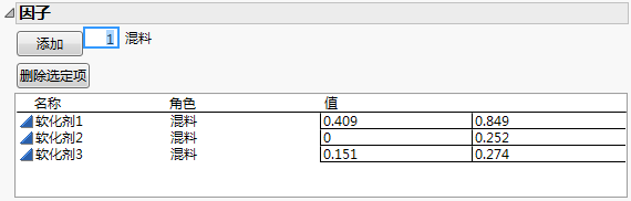

3. 点击“混料设计”红色小三角菜单并选择加载因子。
增塑剂实验的因子和因子约束
4. 点击继续。

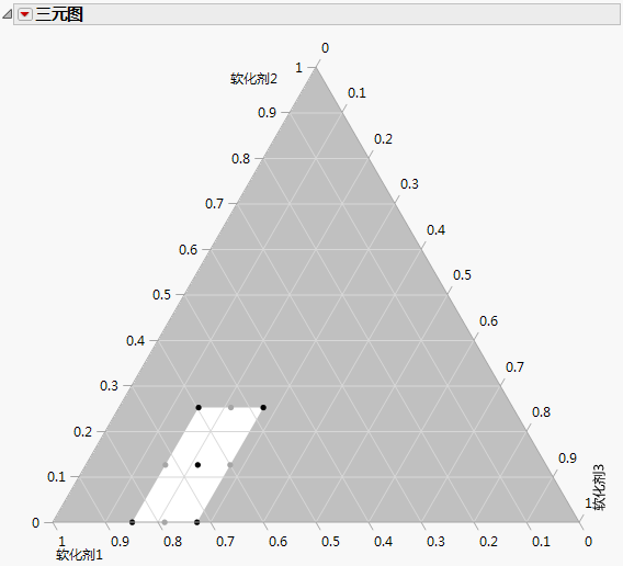

8. 为了确定顶点和重心,使用了三元图。从设计表中,选择图形 > 三元图。
9. 选择 p1、p2 和 p3 并点击 X,绘图,然后点击确定。
设计的三元图
10. 突出显示顶点和重心点。
确定顶点和中心点
