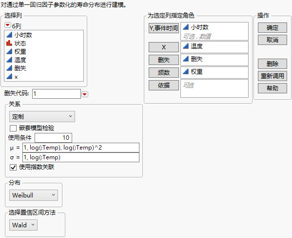

若您想要使用定制变换来对寿命事件与加速因子之间的关系建模,请使用定制选项。该选项位于启动窗口中的“关系”下方的列表中。在位置 (m) 和尺度 (s) 参数的输入字段中输入逗号分隔值。对于 Devalt.jmp 样本数据,举例来说,可以为 m 输入“1, log(:Temp), log(:Temp)^2”,可以为 s 输入“1, log(:Temp)”,其中 1 指示截距包含在模型中。选中使用指数关联复选框可确保 sigma 参数为正。
在“以 X 拟合寿命”启动窗口中指定定制关系

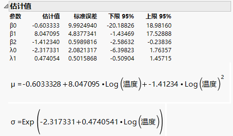

选择确定后,将创建位置和尺度变换并包含在“估计值”报表部分的底部。
定制关系的 Weibull 估计值和公式
有关如何使用定制变换的示例,请参见定制关系示例。类似于“以 X 拟合寿命”平台的示例(其中指定了 Arrhenius 摄氏温度关系),继续执行分析。
