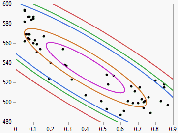

使用密度椭圆选项,您可以绘制包含指定数量的点的一个或多个椭圆。点数由您从密度椭圆菜单中选择的概率决定。
有关“二元正态椭圆”菜单中的选项的详细信息,请参见拟合菜单。
密度椭圆的示例
密度椭圆由 X 和 Y 变量的二元正态分布拟合计算得出。二元正态密度是 X 和 Y 变量的均值和标准差以及二者之间相关程度的函数。其他选择项支持您指定大于 0 且小于等于 1 的任意概率。
这些椭圆既是密度等高线也是置信曲线。作为置信曲线,这些椭圆显示给定百分比的数据预计出现在哪个区域(假定服从二元正态分布)。
密度椭圆能够很恰当地以图形方式指示两个变量之间的相关程度。当两个变量之间的相关程度趋向于 1 或 –1 时,椭圆将沿对角方向压缩。若两个变量相关程度较弱时,该椭圆将更圆(不沿对角方向延伸)。
