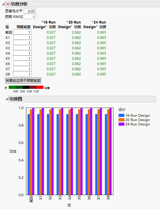

功效分析比较
若系数具有相近的预期 RMSE,则全部三种设计检测主效应的功效都很高。

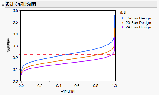

设计空间比例的比较
正如预期的那样,24 次试验设计 (24-run design) 在整个设计空间的预测方差方面优于另外两种设计;而 20 次试验设计 (20-run design) 又优于 16 次试验设计 (16-run design)。

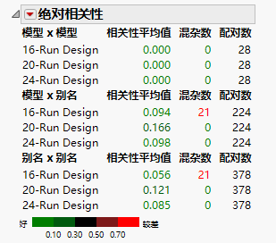

绝对相关性比较
“绝对相关性”表汇总了“相关性色图”中显示的信息。回想一下,全部三种设计的模型都仅包含主效应,并且别名矩阵包含双因子交互作用。
对于 16 次试验设计,该表的“模型 x 别名”部分指示主效应与双因子交互作用有 9 个混杂。“别名 x 别名”部分指示有 6 个双因子交互作用混杂。

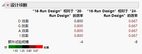

设计诊断比较
“设计诊断”报表依据若干效率测度将 16 次试验设计与 20 次试验设计和 24次试验设计都进行了效率比较。超过 1 的相对效率值指示参考设计对于给定测度而言更可取。小于 1 的值指示与参考设计比较的设计更可取。16 次试验设计的效率在所有量度上都比其他两种设计低,这表示较大规模的设计更可取。
