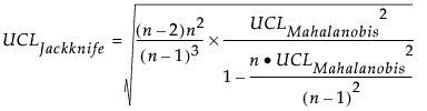

“Jackknife 距离”图上绘制的上控制限参考线 (Penny, 1996) 计算如下:
