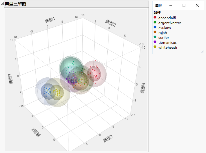

13. 点击“判别分析”红色小三角并点击典型三维图。
提示:点击“图例”中的类别可在“典型三维图”中突出显示相应的点。在三维图中点击并拖动可以旋转它。
具有“图例”窗口的“典型三维图”
