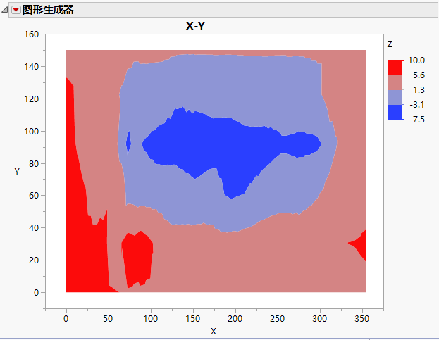

6. 点击“等高线” 图标。
图形生成器中的等高线图
请注意,从“等高线”平台中生成的图与使用图形生成器生成的图看上去略有不同。
