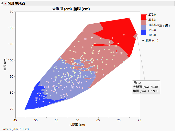

具有颜色变量的等高线图
等高线颜色对应于体重,如体重(磅)图例中所示。该图形显示大腿围和腹围是相关的,当其中一个增大时,另一个也增大。着色的等高线指示体重与该关系的符合程度。大腿围和腹围测量值大的人通常也是最重的人。请注意有一个人(第 32 行)不太适合该模式。
