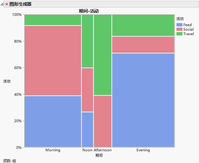

在该示例中,您想了解一天中的时间与海豚活动之间是否有关。您的数据包含活动和期间(时间)组合以及为每个组合观测的海豚组数。请注意,组是频数列。
1. 选择帮助 > 样本数据库,然后打开 Dolphins.jmp。
2. 选择图形 > 图形生成器。
3. 选择期间并将它拖至 X 区域。
4. 选择活动并将它拖至 Y 区域。
5. 选择组并将它拖至频数区域。
6. 点击“马赛克图”元素 。
7. (可选)点击完成。
海豚活动的马赛克图
您可以从该图得到很多结论。例如,在早上或晚上观测到最大的组数。在晚上吃食活动在所有活动中占的比例比其他时间都高。下午没有观测到吃食的组。社交行为通常在早上发生。
