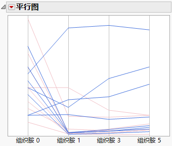

创建平行图:
5. 选择图形 > 平行图。
6. 选择组织胺 0、组织胺 1、组织胺 3 和组织胺 5,然后点击 Y,响应。
7. 点击确定。
随即显示报表窗口。
组织胺变量的平行图
每一相连的线段表示一个观测。点击某一线段可查看其在数据表中对应的观测(或行)。
