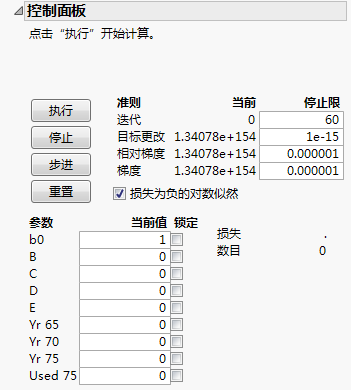

6. 将 b0 的当前值(初始值)设置为 1,其他参数设置为 0。
输入新参数
7. 点击执行。

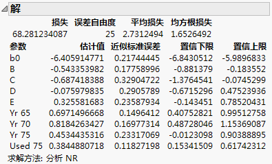

8. 点击置信限按钮。
“解”报表随即显示。 结果包括参数估计值和置信区间以及其他汇总统计量。
Poisson 损失示例的“解”表
注意:仅当执行最小二乘估计或使用最大似然估计并且负对数似然值合理时,标准误差、置信区间和假设检验才正确。
