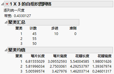

14. 滚动到“1 x 3 的 SOM 网格”报表。我们可以看到该分类不完美;每个聚类应表示每个物种,每个聚类有 50 行。

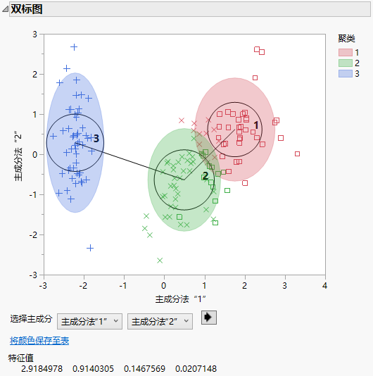

18. 点击“1 x 3 的 SOM 网格”旁边的红色小三角菜单,然后选择双标图。
SOM 双标图
我们可以看到“Cluster 3”中的所有行都正确标识为 setosa 物种。另外两个物种,virginica 和 versicolor 略有重叠,可能彼此混淆。
