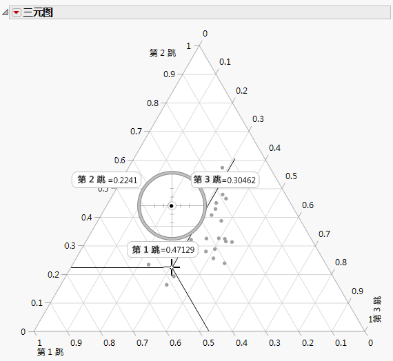

该示例使用 Pogo Jumps.jmp 样本数据表。该数据改编自 Aitchison (1986),显示 1985 年香港弹簧跳远锦标赛中 7 位决赛选手的弹簧跳远成绩。单次弹簧跳远成绩为三次连续弹跳中总的跳远距离,被称为第 1 跳、第 2 跳和第 3 跳。
1. 选择帮助 > 样本数据库,然后打开 Pogo Jumps.jmp。
2. 从图形菜单中,选择三元图。
3. 选择第 1 跳、第 2 跳和第 3 跳并点击 X,绘图。
4. 点击确定。
三元图的示例
使用十字准线工具确定图中各点的精确坐标。
使用十字准线工具

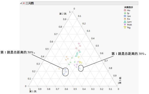

为了更好地了解三次弹跳对总距离的影响,为每位选手的点指定不同的颜色和标记。
1. 右击该图并选择行图例。
2. 在列列表框中选择决赛选手。
颜色将会自动设置为 JMP 默认。
3. 从标记菜单中选择标准。
4. 点击确定。
根据决赛选手着色的弹簧跳远数据
请注意,大多数决赛选手在总距离的成分方面是一致的。但是,有两位选手(Jao 和 Ko)的一跳与其他跳不一致。例如,在 Jao 的三次跳远成绩中,第 1 跳约是总距离的 50%,但是在他的另一次跳远成绩中,第 1 跳仅是总距离的 30%。该跳与其他跳不一致。Ko 的跳远成绩也有类似的现象。
