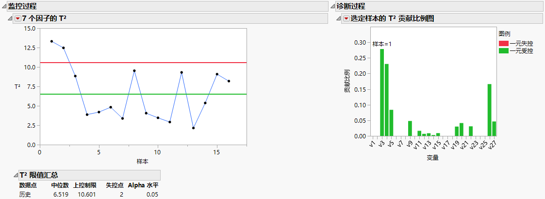

4. 选择分析 > 质量和过程 > 模型驱动的多元控制图。
5. 从 X 得分 1 公式一直选择到 X 得分 7 公式,然后点击过程。
6. 点击确定。
7. 悬停在第一个样本数据点上,点击贡献比例图以打开该图的更大版本。
T2 图和样本 1 贡献比例图
请注意,贡献图是根据 PLS 模型输入变量绘制的。
