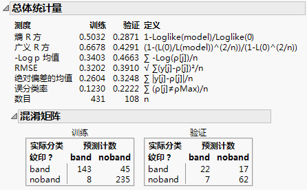

名义型响应的总体统计量
由于响应纹印?是分类响应,提升树分析在“测度”下提供“误分类率”并提供一个“混淆矩阵”报表。验证集的误分类率为 0.2222,或约为 22%。

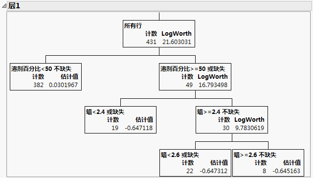

“树视图”报表随即显示,并且为各层都显示概要图。您可以检查各层以查看拟合的树和预测值。
提升树的第 1 层
10. 点击“‘纹印?’的提升树”旁边的红色小三角,然后选择保存列 > 保存预测公式。
名为 Prob(纹印?==noband)、Prob(纹印?==band) 和最可能的纹印?的列添加到数据表中。检查 Prob(纹印?==noband) 列以查看如何从各层计算模型预测。
