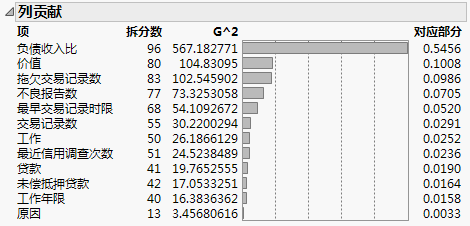

11. 点击“Bootstrap 森林法: 不良”旁边的红色小三角,然后选择列贡献。
“列贡献”报表
“列贡献”报表表明客户信用风险的最强预测变量为负债收入比,即负债与收入的比率。对模型贡献第二高的变量包括拖欠交易记录数(拖欠债务的贷方行)和价值(客户的评估值)。

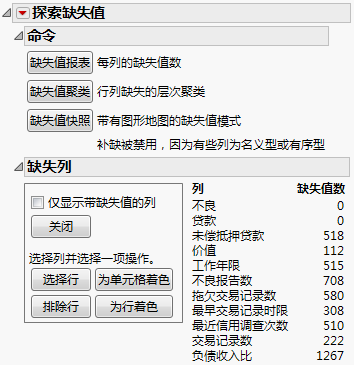

1. 选择分析 > 筛选 > 探索缺失值。
2. 从不良一直选到负债收入比,然后点击 Y,列。
3. 在出现的“警示”中点击确定。
由于列原因和工作的数据类型为“字符”,所以不会将其添加到“Y,列”列表。您可以使用“分布”(本示例未显示)查看这两列有多少缺失值。
4. 点击确定。
“缺失值”报表
负债收入比列包含 1267 个缺失值,达到观测数的 21%。“Bootstrap 森林法”分析中涉及的大多数其他列也包含缺失值。启动窗口中的“信息性缺失”选项确保在处理缺失值时认可它们所传达的任何信息。请参见信息性缺失。
